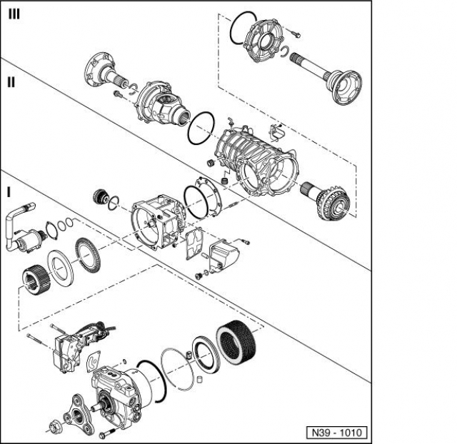

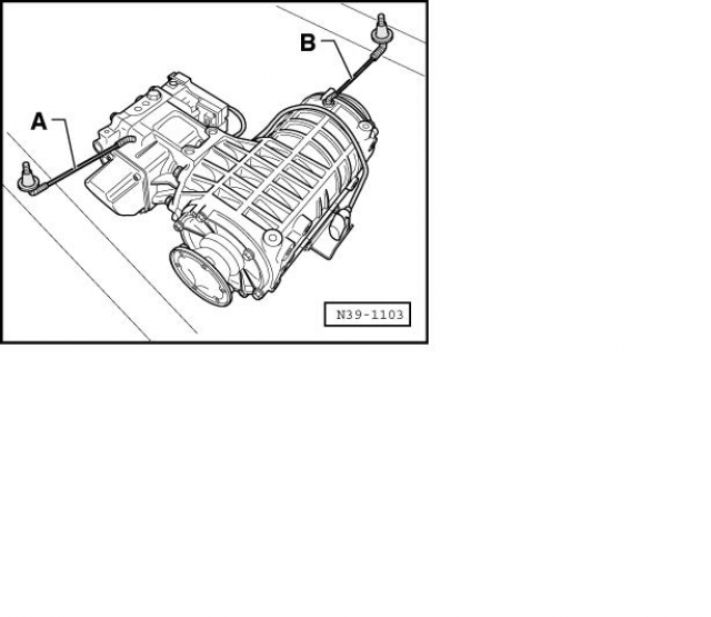

MessageSujet: Re: huile pont arriere   Ven 10 Sep - 17:17
en fait j ai utilisé le terme passe partout pour dire "pont"
nous en fait on a un couple reducteur arriere qui se compose du coupleur haldex et du differentiel (pont)
bon ca doit pas plus vous parler donc des images sera plus parlante:
couple reducteur assemblé:
vue eclaté des differents elements:
I - Couvercle de coupleur Haldex et disques
II - Boitier de pignon d'attaque
III - Differentiel et couronne/arbre d'entrainement
Si tu as bien compris, la partie I est a l'interieur de la partie II , c'est la partie Haldex, la ou la vidange se fait avec le changement du filtre dans un entretien classique(celle que tout le monde connait quoi..)
La partie III, c'est le pont que je parle sur le post de Piarou, il a sa propre huile (huile de boite) mais son remplacement n'est pas "obligatoire"
