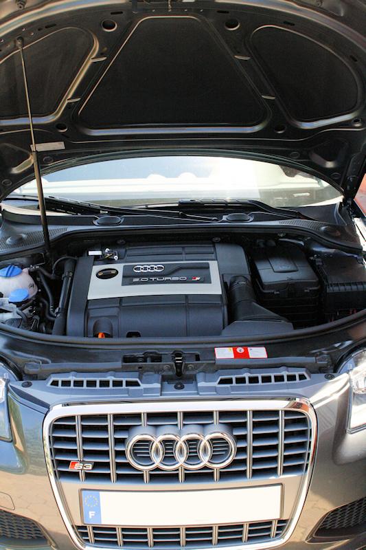

MessageSujet: Re: Renovation peinture (R32 + S3)   Dim 26 Juil - 9:00
Salut les amis
Voici un petit aperçu d'une S3 gris dauphin que j'ai préparé samedi
Au programme:
Lavage complet jantes/moteur/extérieur
correction d'impact
polissage du capot
passage cleaner /cire Swissvax concorso
Les photos
