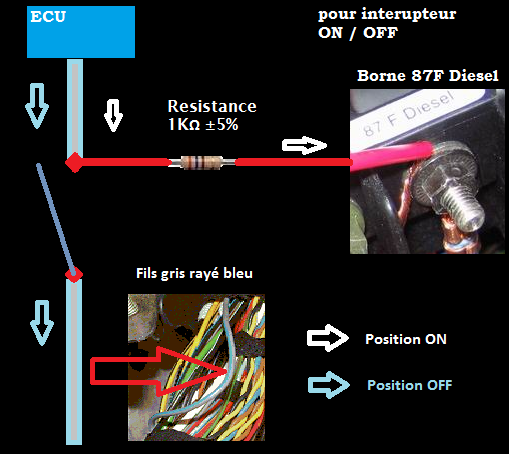

Bon pour ceux qui veulent faire la modif avec un interupteur 2 positions
Pour le Fil gris Bleu, il est d'une section plus grosse que les autres, et il est dans le toron bien derière par contre
Si vous vous trompez dans le sens du branchement sur le fil bleu gris c'est pas super grave. il y aura aucun problème catastrophique comme j'ai pu lire pour certain.
La seul chose qu'il ce passera c'est un défaut sur le tableau de bord, mais cela fonctionnera (lu les déboires de blackerock)
inversé le fils, et si vous avez un vag com viré le defaut dans la section moteur ou roulez pour le faire disparaitre tout (toujours selon les deboires de blackerock)
Ce qui est clair, c'est que si vous avez des problèmes de type "daltonien" oubliez direct la modif, c'est trop dangereux pour le .:R
