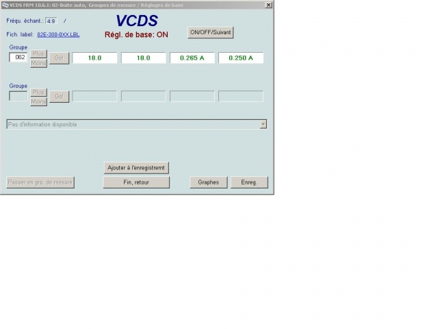

KevinR32 a écrit:
alors pour l'essai, je n'ai pas pu le faire en roulant parce que je n'avais pas assez d'huile de direction assisté, et j'attendais la confirmation de Shakur pour la readaptation des embrayages (merci a toi mon pote, t'assures comme toujours thumright )
sinon niveau moteur, tout est niquel, pas un defaut a l'autoscan dès le demarrage,
les valeurs de ma chaine est de 0 et de -2 a froid comme a chaud... ca sera a retester une fois qu elle aura un peu plus roulé..
je l'ai fait tourné presque deux heures au ralenti et aucun bruit anormal
Je dirais même plus: JE N'AI PLUS DU TOUT DE BRUITS METTALLIQUE AUSSI BIEN A FROID QU'A CHAUD !(oreille collé a la boite pour etre bien sur Wink) ça c'est une grande victoire olla olla olla olla
a voir apres la readaptation des embrayages, mais je ne pense pas que le bruit reviendra (du moins, pas avant 75000km Laughing)

KevinR32 a écrit:
et voila, enfin entierement terminer
essai tres concluant cet apm tout en calibrant les multilbrayage
c'est vraiment le jour et la nuit par rapport a avant, les vitesses passes comme dans du beurre et aucun accoup en retrogradage quelquesoit la vitesse et quelquesoit le rapport..
j'ai rouler pendant presque deux heure non stop et c'etait vraiment un plaisir
Shakur, je t'ai fait un imprim ecran pour les valeurs que tu voulais
j'espere que c'etait bien celles la dont tu me parlais:
oui c'est exactement ces valeurs que je voulais thumleft histoire de voir si il y avait une différence avec la pose d'un embrayage neuf et apparemment non elles restent les mêmes .
