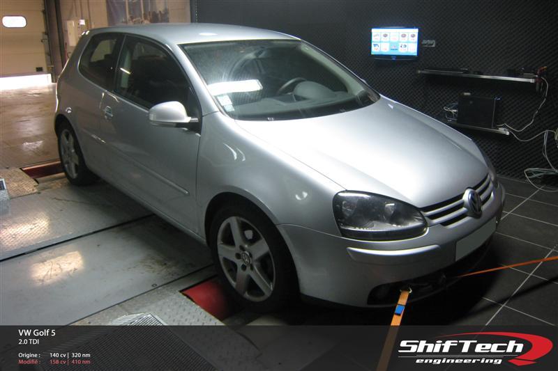

3. Banc de puissance :
Toutes les reprogrammations sont précédées et succédées par un passage sur un banc de puissance Cartec 1200cv 4*4. Ce banc est associé à une ventilation de 60.000m³/h qui sert à refroidir le moteur, mais également à donner un apport d'air suffisant pour la combustion.
Le banc de puissance est à triple emploi :
- 1. Il permet de vérifier avec exactitude ce que la voiture développe comme couple et comme puissance avant et après reprogrammation. Vous savez exactement ce que la reprogrammation a apporté.
- 2. Il permet de détecter un soucis sur le véhicule : turbo grippé, couple trop élevé, débitmètre ou filtre à air encrassé ... ect..
- 3. Il permet de faire des entrainements : maintenir une vitesse stabilisé quelque soit la charge.
Exemple de courbe avant (noir) et après (rouge)

Voilà quelques photos qui mettent l' eau a la bouche..
Je devais faire une session groupé au mois de février(je crois) mais j' ai eu un léger accrochage la veille, du coup je n' ai pas pu venir Crying or Very sad
A part une simple reprog, qu' est il possible de faire, je précise bien à Lyon?
