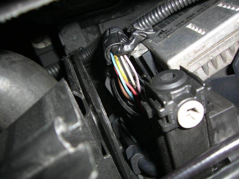

Bonjour à tous!
Qui peut m'aider?
Je cherche à changer mon ampoule de position côté conducteur.
Faut-il enlever cette prise où plein de câbles arrivent?
Si oui, comment la retirer?
Merci pour votre aide!

Salut !!!
coté conducteur, enleve ta batterie tu gagnera du temps !!! c'est ce que j'ai fait pour mettre les leds sur ma R
cela ne prendra pas plus de 15 mn
Bon courage

Mais mon problème n'est pas vraiment la batterie, mais comment retirer cette foutue prise?
Et est-ce que c'est bien derrière cette prise l'ampoule de position?
Masculin Nombre de messages: 1265
MessageSujet: Re: Changement ampoule position, question:   Mar 26 Jan - 9:31
de mémoire c'est le bloc entier que tu ouvres qui comprends le conecteur et le balast.
une fois la batterie enlevé tu vas vite voir de quoi il s'agit, lors de mon changement d'ampoule je voyais pas trop comment c'etait foutu alors j'ai enlevé la batterie pour voir de quoi il en retournait exactement avant de m'attaquer au coté passsager qui est beaucoup plus délicat d'accès

Ok donc la batterie s'enlève facilement?
Car j'ai vu qu'il y avait un truc en plastique dessus, genre un boitier noir.
MessageSujet: Re: Changement ampoule position, question:   Mar 26 Jan - 9:56
Arrow declipse le cache, tu appuies de chaque coté et tu le souleve,
Arrow ote les cosses de chaque coté (clé de 10)
Arrow ote l'embasse de fixation (clé de de 13) le mieux c'est d'utilisé un cliquet avec rallonge
Arrow enleve la batterie avec sa house de protection
apres ca tu auras un acces aisé a ton optique de phare

C'est ok, changement effectué en enlevant la batterie.
Avec une lampe de poche dans la bouche pour y voir clair... Confused
Merci Manu!! Wink Wink Wink

veilleuse coter passager HS j ai défais le cache mais il bouge seulement d un 1 ou 2 cm donc tres difficile de tenter coi que ce soit Laughing
quelqun la deja fait ?

je l'ai changé ce week-end ca ne m'a pas pris plus de 5 mn.
quelques infos sur la marche a suivre ici
http://www.r32passion.com/esthetique-f3/remplacement-des-veilleuses-t1843.htm?highlight=remplacement+veilleuse

un morceau de cintre , 2 long tournevis plat et hop le tour est jouer en
1h30 sans rien demonter Laughing

bjr je dois changer mon ampoule veuilleuse coter conducteur j'ai une petite question quand je devisse le cache plastique avec une ampoule dessinée dessus le block optique bouge si on devisse les deux petite visse avec embout étoile peut on retiré le block optique et changer l' ampoule sans retirer la batterie? merci
