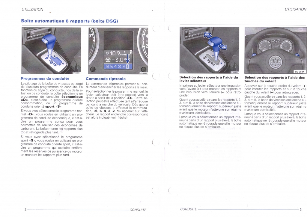

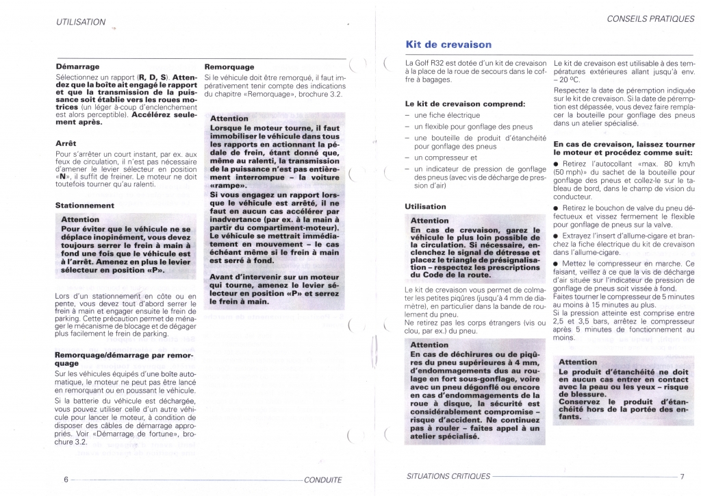

 notice d'utilisation en francais de la DSG (MKIV)
MessageSujet: notice d'utilisation en francais de la DSG (MKIV)   Dim 25 Avr - 21:26
Si ça peut servir a certains qui ne l'ont pas en francais par exemple (comme moi... "deutsch" gun ) ou qui ne l'ont pas du tout..
(merci a Marceau de m'avoir préter ses carnets Wink)
(Je les ai mis exceptionnelement en 1024 pour pouvoir bien lire, si c'est trop gros, je les modifierai.. Mike si ca va pas, tu me le dis Wink..)

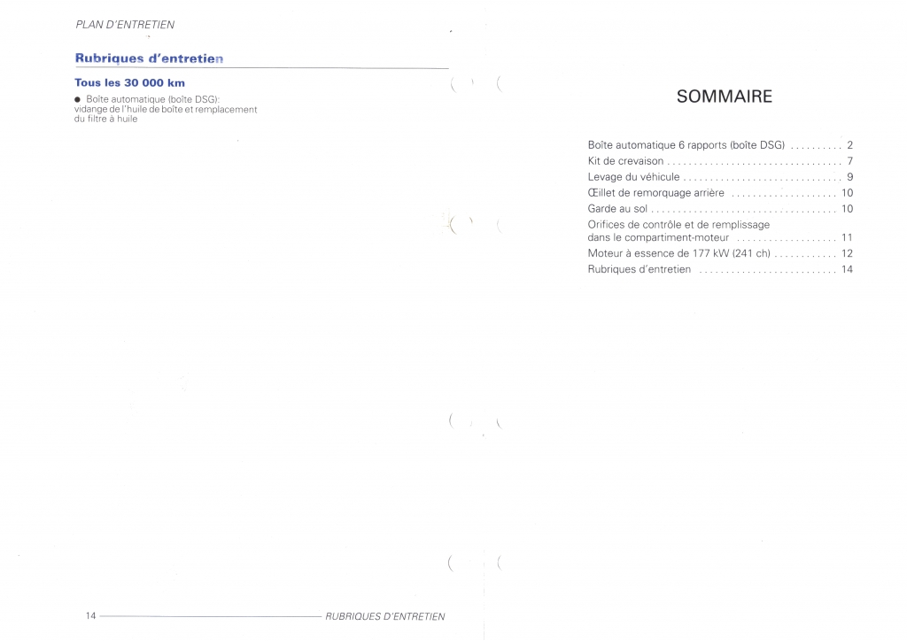

donc pour les vidanges boites c 'est tous les 30 000 km Surprised

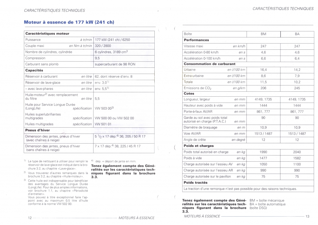

0.2s de mieux en DSG pour le 0-100km/h comment ont vous bouffe facile quoi. Mr. Green

sinon j ai plus halluciné sur le rapport consommation / Co2
on consomme moins avec nos DSG ms on pollue plus Laughing
ça doit etre due au poids.. ou de la boite a air qui est plus aéré sur les notres..

lol! et elle pèse 50kg de plus!

105kg de plus tu rigole ou bien ? Shocked

et ils disent bien 30000km pour la vidange de boite pale faut que je m affole moi..

Et elle fait bien 1582kg

et le poid, ca fait bien 105kg de plus Wink

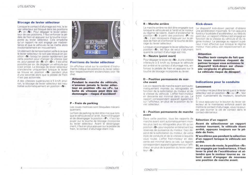

un truc qui fait aussi peur
c'est page 4 ou ils marque dans le carré:
"Attention" pendant la marche du vehicule, n amenez jamais le selecteur sur P ou R, la boite de vitesse risque d etre endomagée, risque d accident Shocked pale
donc est-ce possible de passer ces modes en roulant? a faible vitesse(au pas) je sais que oui mais, plus rapidement je sais pas et vaut mieux pas essayer... Evil or Very Mad
shakur
Masculin Nombre de messages: 655
Localisation: paris
voiture: golf 4 r32 dsg
Date d'inscription: 24/05/2008
MessageSujet: Re: notice d'utilisation en francais de la DSG (MKIV)   Lun 26 Avr - 9:23
pour le passage en R je l'ai déja expliqué sur un autre topic concernant le passage en P il y a risque d'abîmé le pignon de blocage de parking qui lui ,est monté sur le différentiel et également dérégler voir abîmer le mécanisme de boite .
la vidange de la dsg est préconisé tous les 60.000 km opération comprenant le remplacement de l'huile et du filtre de boite ,j'avais aussi tilté lorsque j'ai lu 30.000 dans le carnet mais dans toute mes autres docs c'est 60.000 km dans mon carnet d'entretien elle a été faite pour la 1ere fois a 60.000 km je l'ai acheté a 95.000 km et je lui ai refait une vidange de boite tout de suite .perso je me suis fixé une préconisation tout les 30.000 km car c'est moi qui le fait et çà ne me coûte que le prix de l'hule et le filtre donc pas grand chose avec les remises .
concernant le poids de la boite elle pese environ 94 kg pour les tractions avant et 109 kg pour les transmissions intégrales donc le fait qu'on soit plus lourd que les boites manuelles reste logique vu qu'on part d'une même base . Mr. Green
