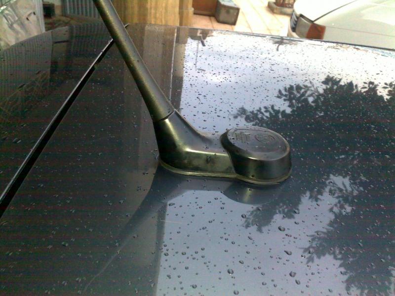

Pour info, une antenne "triplex" puisque c'est ce que tu recherches, c'est 250 euros environ. Confused
Elle se distingue de l'antenne simple par une petite balise GPS de forme ronde à la base du socle située juste devant la base de l'antenne baton.
Moi perso j'ai renoncé à cause du prix, pour le montage tu peux feinter et juste dégraffer le pavillon de toit au niveau du coffre.
Et effectivement ça t'évite la très disgracieuse balise que les secondes montes sont obligées d'avoir sur le tableau de bord. Wink
