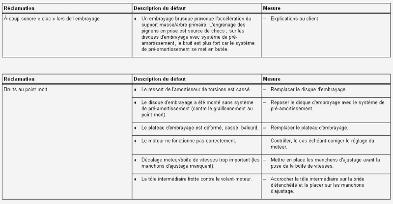

Hello les amis,
Bon j'ai un gros souci niveau embrayage, au départ, j'avais un claquement quand je débrayais, pour VW c'était normal donc je me suis pas plus inquiété que ça... seulement aujourd'hui j'ai un autre souci qui m'inquiète et je pense qu'il est lié au premier...
Donc dès que j'appuie sur la pédale d'embrayage sans la mettre au fond celui si il souffle comme si on appuyais sur un ballon de foot dégonflé... c'est exactement le même bruit... de l'air qui sort de je ne sais ou... et en appuyant jusqu'au fond bah ça souffle et ça grince puis en relâchant ça claque!
Est-ce que quelqu'un peut m'aider, à une idée de ce que ça peux être?
Merci
MessageSujet: Re: Embrayage dégonflé ???   Dim 21 Nov - 21:34

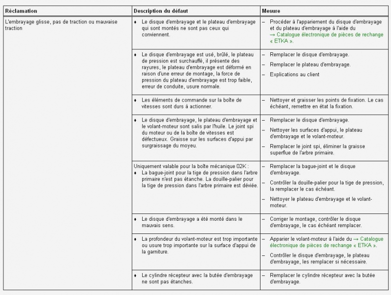

pour VW tout les bruit bizarre sont normal sur une R, c'est plus facile pour s'esquiver comme ça ...
sinon ta description du probleme est bizarre

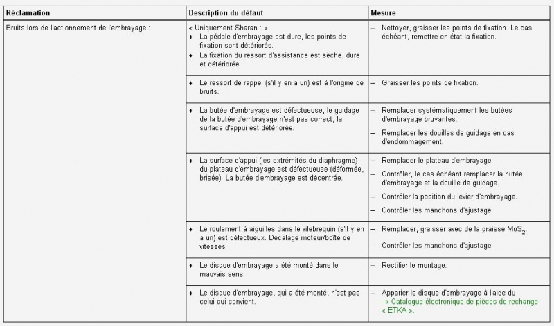

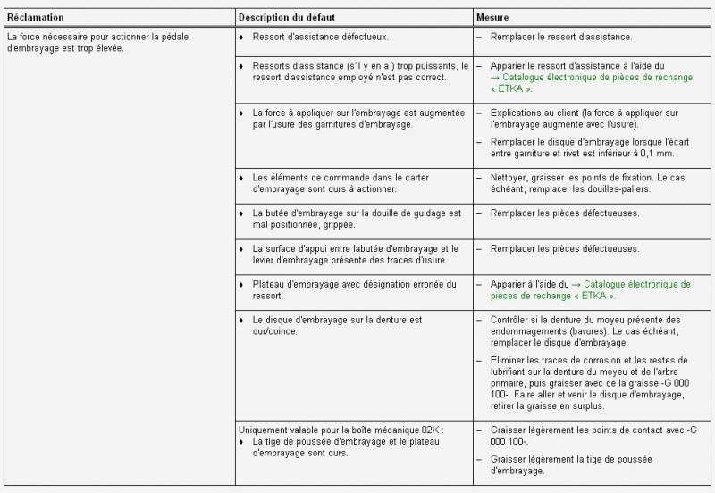

voila les reclamations concernant l embrayage via elsa:
si ça peut t'aiguiller ... Wink
Shocked
Sympa ta copine Elsa Mr. Green
Bon je fais le malin, mais c'est quoi elsa ?
Tu as cette info pour tous les problèmes VW ?

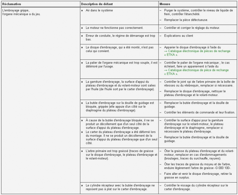

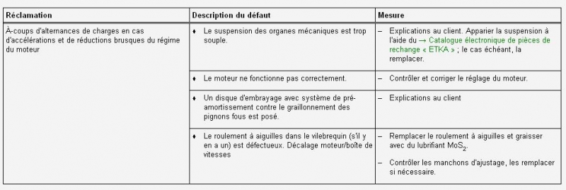

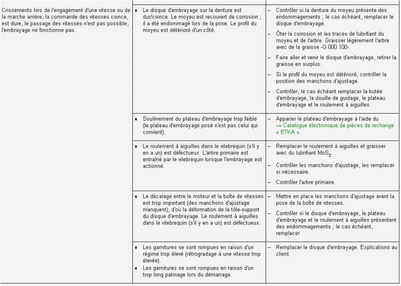

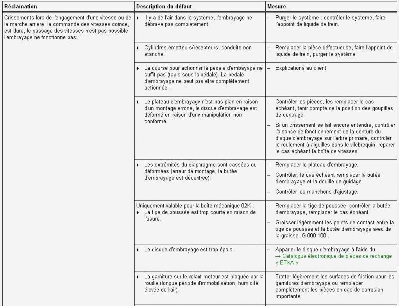

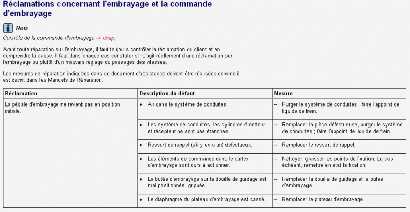

MessageSujet: Re: Embrayage dégonflé ???   Dim 21 Nov - 21:50
programe elsawin. dépend de ta base de donnée.. mais oui tu peux l'avoir pour toutes les VW/AUDI/SKODA/SEAT
MessageSujet: Re: Embrayage dégonflé ???   Dim 21 Nov - 21:58
Elsa c'est le logiciel qu il y a dans les ateliers du groupe VAG
c'est la dessus que les mecanos travail pour la reparations(ou changement) de n importe quelle piece sur toute les voitures du groupe..
et Etka, c'est le logiciel qu il y a au comptoir, qui donne les references des pieces, prix, tracé de la voiture...
sinon tous les probleme ne sont pas dans un tableau comme celui la, en general c'est directement ciblé.. mais la j ai halluciné en voyant les reclamations sur l embrayage des boite meca..
ses deux logiciels sont facilement trouvable.. surtout etka (dans la mule par ex..)
