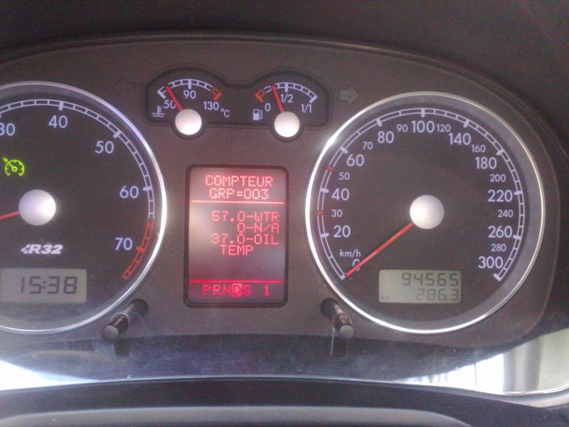

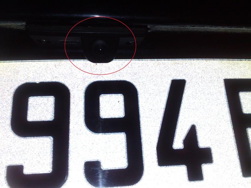

Ca fait pratiquement 6 mois que j'ai ma cam de recul, j'ai fait une présentation de ma cam et du montage... bref
Pour ceux qui on des G4 avec l'autoradion GPS vw on peux leur mettre des camera de recul aussi. Elle est pas si dépassé que ça sérieux.
Pour ce type d'autoradio c'est achat d'un boitier spécifique DIETZ (multimédiat) + cam de recul de veilleuse de plaque. Et l'activation de la cam en fonction de la marche arrière (reverse gear) dans le menue autoradio du vag com et ça marche très bien
Sur mon R32 à force y a plus de fonction que sur le G5 ou G6 Laughing

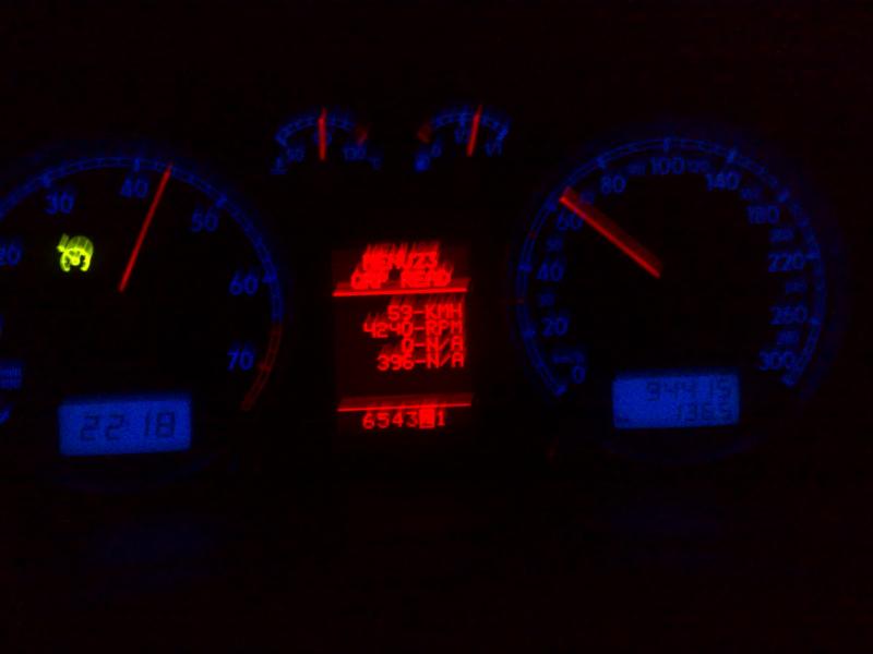

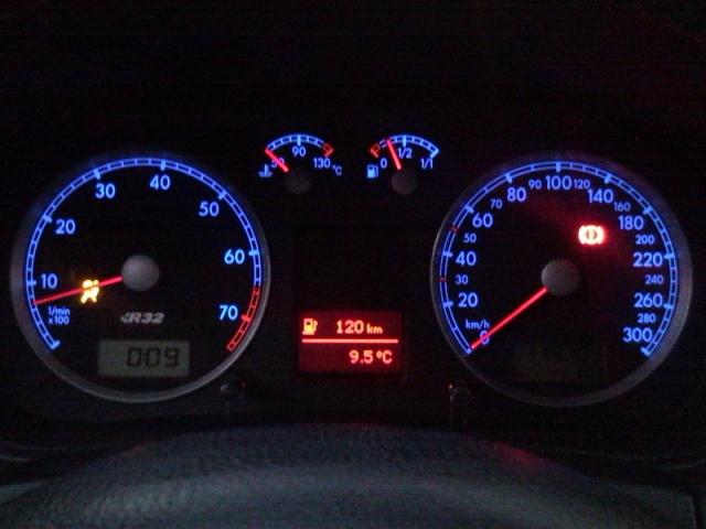

Je peux vous dire le nombre de litre qu'il me reste dans le réservoir, ma tension de batterie ou savoir en CM a combien je suis de lobstacle Wink
et Faire apparaitre le logo .:R au démarage love
chtite photo...
Automie de carburant on fonction de ça façon de conduire
c'est pas très visible mais on vois la température d'eau et d'huile, Vitesse et tour minute digital et le nombre de litre dans le réservoir.
Il y a d'autre comment le voltage de la batterie (avant et pendant le démérrage)
Caméra de recul pour éviter de percé son parchoc Wink
c'est discret et relativement protégé et waterprof (test sous la pluie est sous la neige avec le sel Laughing)
