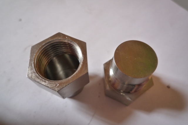

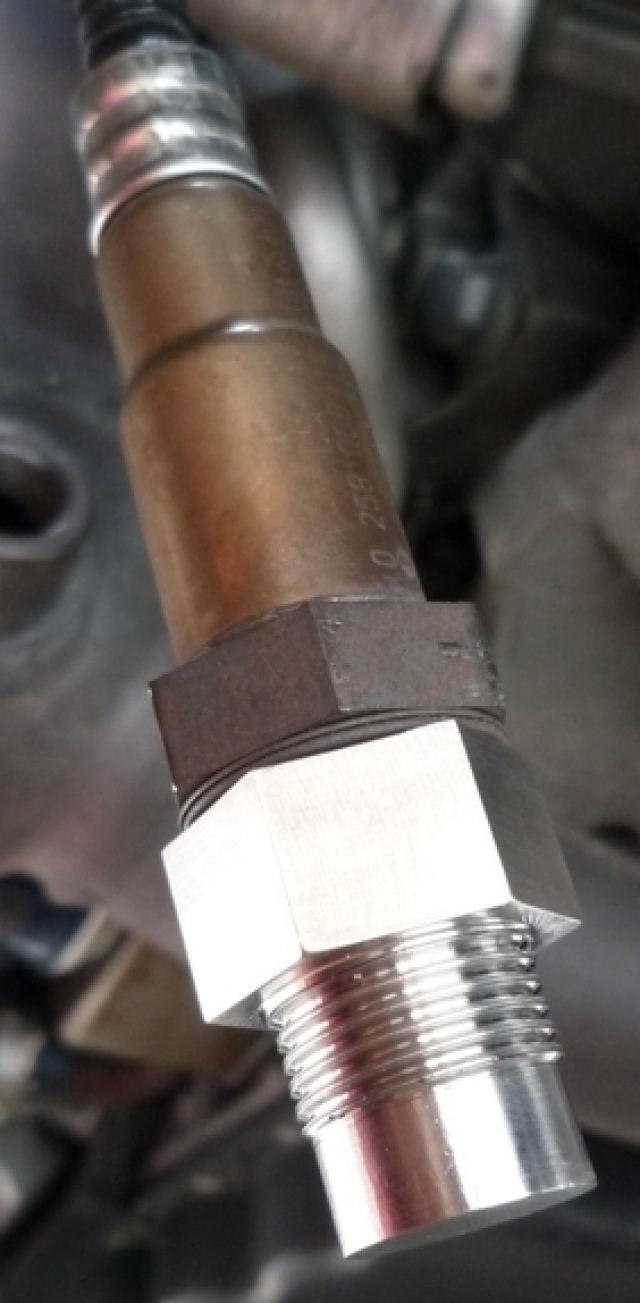

MessageSujet: Re: Ligne direct supersprint => faut il leurrer les sonde ??   Ven 1 Avr - 5:59
Gray MK4 a écrit:
Salut les gars!
Bon j'en connais un ui connais cette ligne ( LOL)
Mais oui ducoup le gars qu'il me la vendue ma dit qu'il fallait que je trouve un leurre pour les sonde car sinon les voyant allaient s'allumer au tableau de bord (lui c'est ce que ca lui a fait)
Donc savez vous ce qu'il faut faire ou ce que je doit acheter (comme leurre) pour tromper ces foutuse sondes!!
"trouver" un leurre pour les sondes Rolling Eyes, un pti poisson en plastic alors ? Laughing
ce n'est pas exactement ça Laughing
en fait il faut leurrer les sondes, c'est a dire leur faire croire qu elle fonctionne encore comme si elles etaient dans le pot d'origine..
donc il existe deux solutions:
-la premiere (que je ne connais pas precisement) est de changer les valeurs des sondes electroniquemen..
-la deuxieme (le fameux "leurre") est de visser une entretoise borgne entre la sonde et le tube:
les images ne viennent pas d'une R, j'ai prise les premiere venue sur google image pour montrer Wink (jcrois que c une 406 mais le principe est le meme mais en double vu qu on en a deux Wink)
en fait ton voyant au tableau de bord t'indique que tu pollue de trop, et donc que le cata n'est plus efficace..
normal vu que tu n'as plus de cata Rolling Eyes
tu met cette entretoise borgne ou tu met les valeurs des sondes a 0 et tu n'a plus de voyant Wink

MessageSujet: Re: Ligne direct supersprint => faut il leurrer les sonde ??   Ven 1 Avr - 18:04
Merci kev',
Mais en mettant ce "bouchon" sur les sondes.. ca ne risque pas de dérégler l'injection ou une connerie comme ca?
Car les sondes sont bien reliées au calculo qui lui gere l'injection d'essence etc non?! scratch
Je me trompe peut etre.. Confused
Guidé moi please help Very Happy
