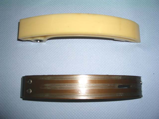

g4r32 a écrit:
yep.. c la roulette..
donc autant changer & dormir tranquille..
une petite image au sujet du vr6..
en bas la version montee d origine.. 2 materiaux rivetes, les rivet passes 130000 sont foutus, le plastique fout le camp, il est deja bien amoche sur l image, les miens etaient pareil, tombe dans le carter de la chaine, la chaine claque..
en haut.. update, patin "massif" de meme conception que les r32,
update suite aux chaines qui ont claque a cause du patin..
usure normale et classique, ton pote s il n a encore rien change, ca promet..
delire ,comment il et user ca fesait un bruit d enfer aussi ? pour le vr je ses pas il a plus et ca fait longtemps je luis en repalere pour etre sur qu il ne l avait jamais fait Shocked Shocked
